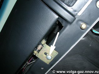

Снимаем полку в ногах пассажира, для этого откручиваем два болта по бокам, в середине, как правило, болта нет, его просто не ставят.
Дальше ослабляем крепления бардачка, снизу тяним его на себя, и можно снова затягивать.

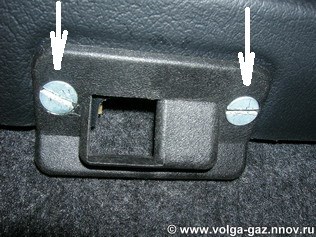

Дальше переходим к замку. Откручиваем ответную часть от панели и напильником делаем отверстия овальными, что бы увеличить ход ответной части, это нужно для окончательного избавдения от щели
Ставим всё на место и регулируем.
