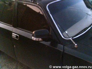

Установка джойстиков управления зеркал Volvo940 и зеркал 31105 *ЛЮКС*
На установку джойстиков от Вольво подвигла конструкция родного – неудобный он и ломается часто. Достоинство вольвовского – надежность (по конструкции вечный) и удобство – на каждое зеркало отдельный.

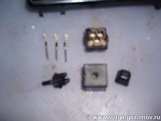

Так как мне достались джойстики от утопленной Вольво, решил перебрать их. Дело это совсем не хитрое.

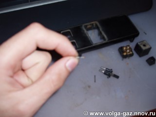

1) Аккуратно вынимаем джойстик из *обоймы* и, аккуратно, чтоб не потерять пружинки, поддев защелки по краям, половиним его.
2) Контакты чистим нулевкой
3) Металлические стерженьки надфилем – чтобы они свободно пружинили в своих гнездах.
Собираем все в обратной последовательности.

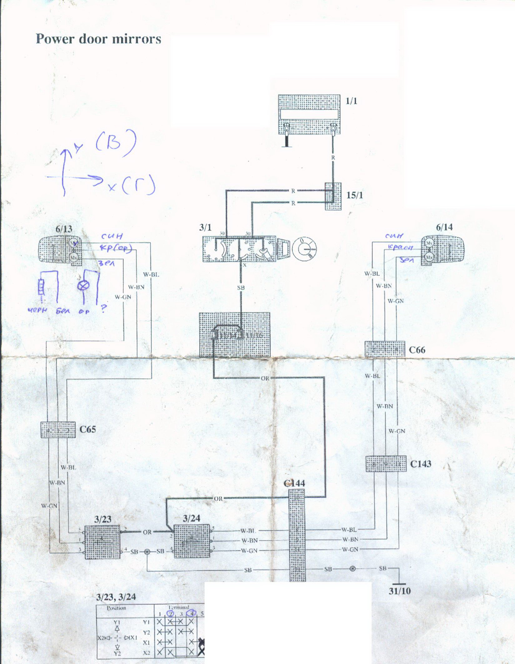

Схема подключения джойстиков к зеркалам 31105 не отличается от подключения зеркал Volvo, смотрим
