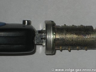

Вынимаем ключ, вынимаем сувальды и подгоняем их с помощью надфиля. В некоторых случаях могут понадобиться новые сувальды, в этом случае докупаем комплект личинок от ваза.
Снимаем обшивку двери, затем, отвернув стопорный винт фиксатора, снимаем старый замок. Расшплинтовываем из него тягу.

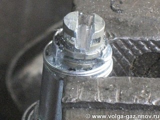

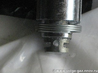

После подгонки личинки под ключ, делаем пропил в торцевой части личинки под тягу.

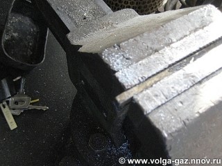

Сверлим поперёк пропила отверстие диаметром 3мм.. Доработки требует и сам корпус замка - его необходимо обточить, иначе он не войдёт в фиксатор.
Делаем лыску под винт фоксатора.

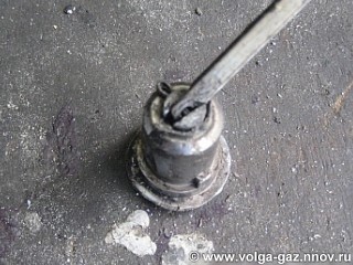

Вставляем тягу и зашплинтовываем. Устанавливаем замок в двери и смотрим, на сколько необходимо укоротить тягу. В моем случае получилось 4мм.

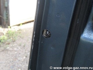

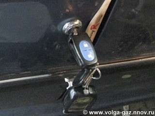

Устанавливаем замок в дверь, при этом необходимо следить, чтобы замочная скважина была вертикально. Ставим на место обшивку.
