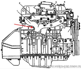

3) Шпилька ДД вкручивается в технологическое отверстие, расположенное между 3 и 4 цилиндров под выпускным коллектором. Провод к ДД прокладываем по возможности дальше от выпускного коллектора и надежно закрепляем.

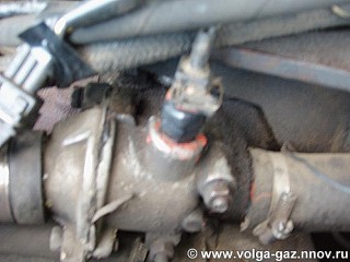

6) ДТОЖ устанавливается на корпус термостата, вместо штатного датчика температуры (на приборку). Т.к. диаметры не совпадают, заказываем токарю *футорку*. Внешняя резьба соответствует штатному датчику, внутренняя – датчику с змз406.

Установка ДТОЖ:

Местоположение технологического отверстия под шпильку ДД:
