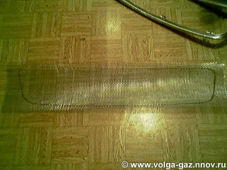

Решетка-сеточка
1) берем необходимый инструмент: маркер, кусачки или ножницы по металлу, пассатижи, отвертка(крест+шлиц),лобзик с пилкой по металлу, напильник для металла,перчатки матерчатые,дрель со сверлом
2) берем решетку радиатора без вставок-ноздрей. намечаем маркером линию отреза по внутреннему сгибу металла, не забыв оставить петли для крепления решетки.
3) берем лобзик или пилку по металлу и отрезаем все лишнее, в т.ч. перегородку по центру, по намеченной линии, не забыв про петли крепления.
4) напильником обрабатываем все заусенцы и неровности решетки, оставшиеся после отпиливания бортика
5) берем нашу сетку и, положив на решетку, аккуратно как бы выдавливаем ее сквозь решетку, придавая форму внутренней части решетки.(получится что-то типа плоского стакана со стенками)
6) берем дрель и делаем 4 дырочки на горизонтальной части внутреннего отверстия решетки снизу и 4 сверху, и еще по 2 сбоку этого отверстия(диаметр подбирается из условия, чтобы можно было вкрутить саморезы)
7) вставляем нашу выгнутую сетку изнутри решетки и прихватываем саморезами, вкручивая их в уже заготовленные отверстия
8) берем кусачки или ножницы и откусываем по кругу сетку, оставляя длину необходимую чтобы можно было загнуть ее за бортик(около 1-1,5 см)
9) берем пассатижи и  загибаем сетку
Прошу обратить внимание на тип сеток, продающихся в магазинах: есть алюминиевая(легко гнется и проще работать, но при этом не сильно прочная и легко повредить) и стальная (тяжело поддается сгибанию, но прочная и долговечная)
установка решетки производится путем закручивания саморезов крепления сквозь ячейки решетки длинной отверткой.
