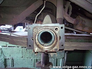

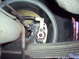

Первое что надо сделать для установки ЗДТ, это конечно все предварительно подготовить и разобрать . Поддомкрачиваем машину, ставим противооткатные упоры и стойки под кузов, снимаем колеса. Производим демонтаж старой тормозной системы, снимаем полуоси, грязевые щиты, рабочие цилиндры и колодки. Вроде все готово к началу установки.

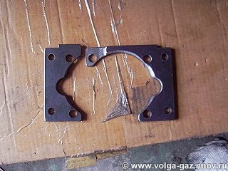

Устанавливаем пластины к которым будут крепиться тормозные суппорта рабочего (гидравлического) и вспомогательного (ручного, механического) цилиндров.
Собственно вид пластин
Спросите, почему две пластины? А одной не получится).

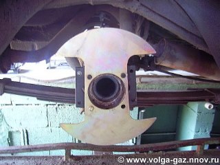

Теперь закрепляем грязезащитную пластину.

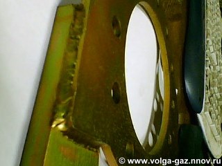

В настоящее время появился новый вариант крепления суппортов, совмещающий в себе 3 в 1, значительно проще в установке, да и выглядит посимпатишней :)

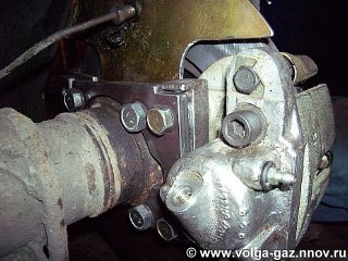

Переходим к установке суппорта рабочего тормоза (берется стандартный суппорт под вентилируемые передние диски от ВАЗ 2110 и его семейства, R13, правый и левый соответственно)
Так как с суппортами в комплекте идут тормозные шланги (да собственно так и надежней), родную тормозную магистраль подключаем к ним.
Производим необходимую настройку положения суппорта относительно тормозного диска. В виду того, что в качестве тормозного диска используется родной волговский с передних ДТ (обрезанный по диаметру), необходимо тщательно выверить зазоры между тормозной скобой суппорта и диском (волговский диск толще вазовского на 1мм!!!). Теперь переходим к монтажу второго контура – механического ручника.

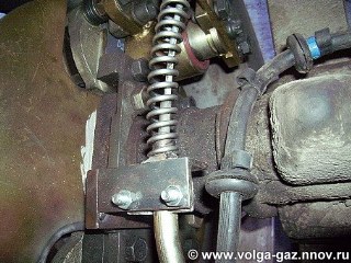

Суппорт ручника представляет собой симбиоз вазовской тормозной скобы и механического «цилиндра», т.е. усилие торможения передаётся колодкам по средствам передачи винт-гайка. Надежность и долговечность узла обеспечивают две манжеты, препятствующие попаданию грязи и влаги в механизм.

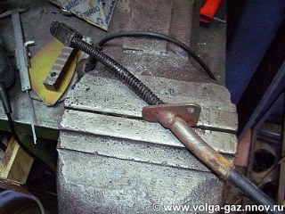

В качестве тросов используются стандартные волговские, но с незначительной доработкой.
Вот так собственно и выглядит сей узел.
