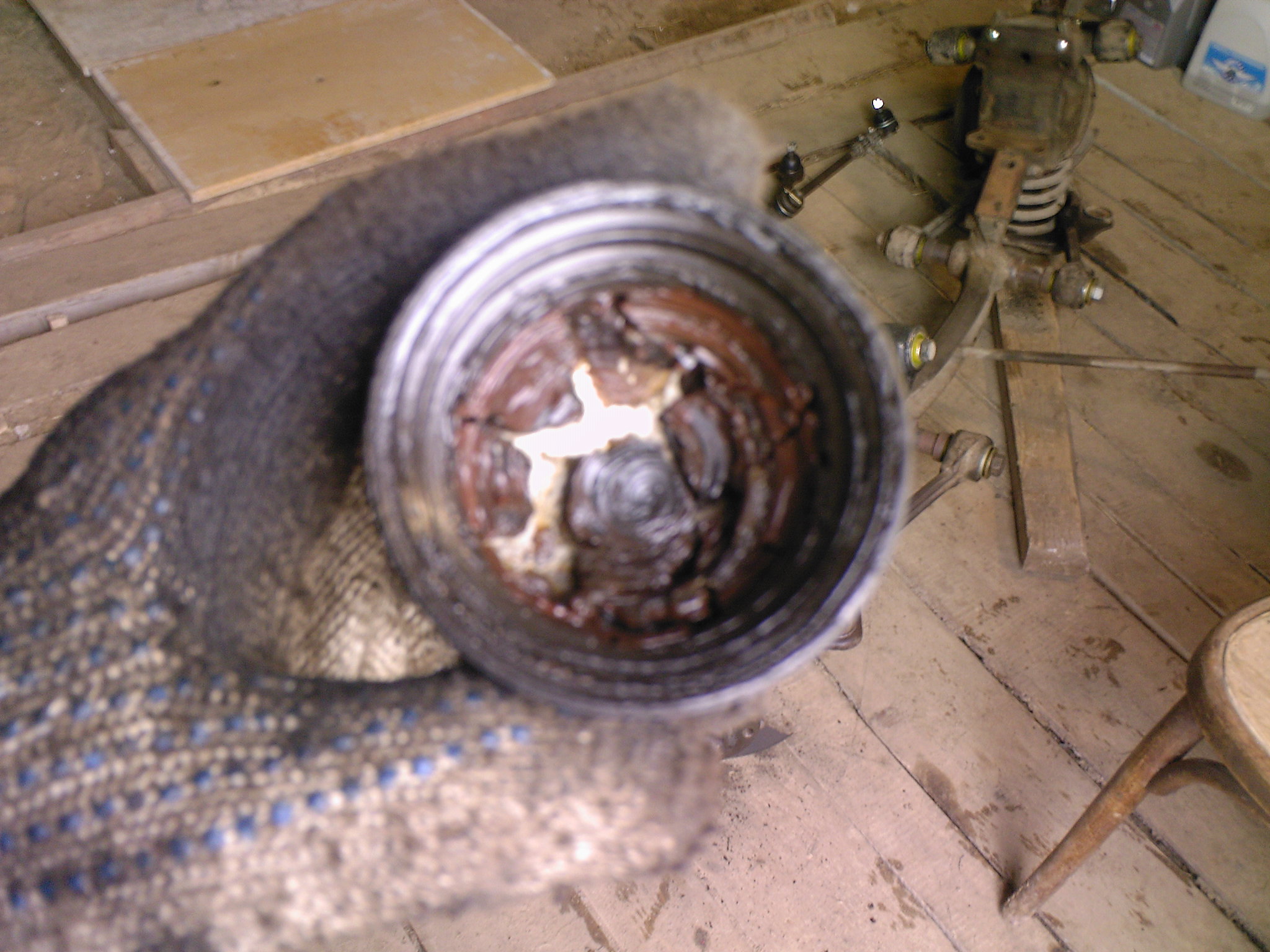

Hmurii писал(а): И новое вставало туда с зазором, а должно запрессовываться. Теперь я в поиске пригодной ступицы. Натяг подшипников ещё не регулировал.
