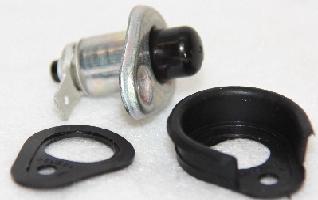

3) Сбегал в ближайший ВАЗовский магазин и прикупил кнопочки которые в двери вставляются и выключают плафон в салоне (берите сразу два потому что оказалось что не только правого переднего пассажира обделило такой кнопкой но и левого заднего XD не знаю почему))))
4) у двери водителя пришлось выкрутить стандартную кнопку и просто подсоединить проводки к другим проводкам (где "+" а где "-" подбирал опытным путем, ленточка не сломалась) (Волговская кнопка такая)

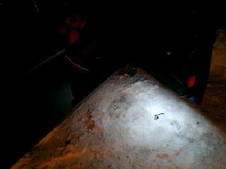

5) Приклеивать самое простое, очистил поверхность двери и наклеил на двух сторонний скотч который там уже имеется(если клеить зимой будете то сначала лучше погреть ленточку, ибо дубовую спиральку клеить неудобно, отклеится) (я грел ее прямо в салоне, просто печку на всю врубил и положил ее рядом с лобовым стеклом, она стала мягкой где то за 1,5 года пока грелась сама машина)
6) провода я вел там же где и пластиночка которая не дает двери в другую сторону открыться, там еще есть черная трубочка такая, вот по ней и ведем проводки.

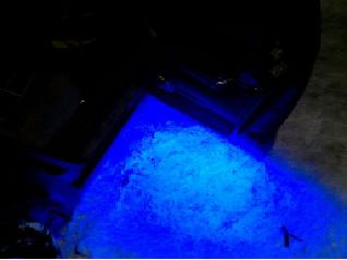

Вот и все, светит она под ноги когда открываешь дверь, видно все какашулечки которые могли бы быть на ваших пятках))) Пусть это и колхоз но главное что полезная и приносит пользу вот как получилось:
Но как же быть с другой стороны, там же нет кнопочки... Вот и понадобилась нам ВАЗовская... Для начала ее нужно установить:
1) Берем дрель и сверло ээээмм.... не помню какова диаметра но с умничаю и скажу "подходящего диаметра" короче чтоб кнопочка могла влезать в просверленную дырочку)))

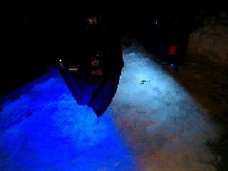

Передние двери готовы, молодцы))) но как же пассажиры сзади? они тоже хотят такую фишку (это точно но они вам никогда не скажут)))))
Для задних дверей нужно тоже самое: ленточка (я взял синюю, потому что белый цвет это нудно... но потом пожалел, он слепит глаза на снегу)
На одной двери кнопка есть, на другой нету, опять сверлим дырочку только у меня сверло было длинное и не смог просверлить отверстие в корпусе - просверлил прямо в двери, да и еще если снять обшивку, то там будет занятное отверстие через которое удобно провода хватать... все ставим и получаем занятные дверцы)))) (одна особенность: открываешь водительскую дверь - через щелку видно как начинает гореть задняя правая лента))) что поделать...)

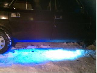

Судите сами... колхоз - не колхоз.. по мне так главное чтоб функциональность была))) Еще я в салон поставил две ленточки по 30 см под козырьками, ибо если карту посмотреть ночью нужно то плафон плохо освещает и в помощь ему ленточки)) Кому надо, могу рассказать, и даже в гараж сбегаю сфоткаю) Кто чего не понял спрашивайте, обьясню))) Строго не судите, это моя первая публикация)
