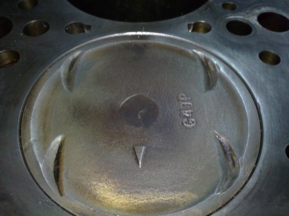

maxxx80 писал(а):Наличие выточек на поршнях, ни о чём не говорит. Вот к примеру, делал мотор с обрывом ремня, с правой стороны хорошо видно, что первый удар клапана был в выточке, а второй рядом с ней.
