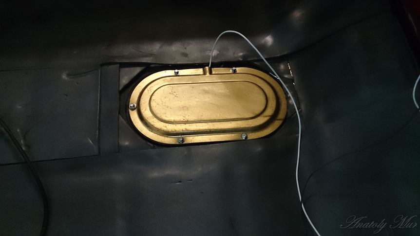

Лючок бака установлен на место, но старые саморезы и ржавые закладные заменены на новые.
Шляпка под шестигранник, на 8.
Теперь лючок плотно прижат через прокладку.
Запаха бензина нет.
МИША писал(а):Конечно я сейчас скажу типичную фразу, но всё-таки... Её же потом только в музей!
