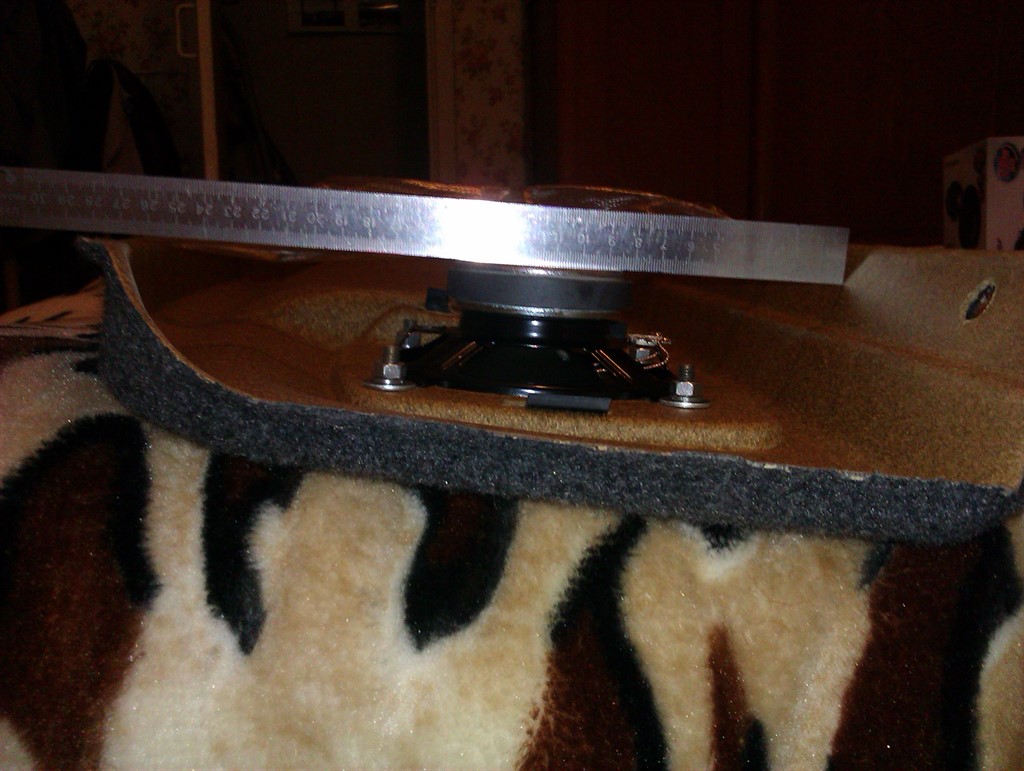

Короче закупился:
- Магнитола
Pioneer DEH-1600UBG- Динамики в заднюю полку

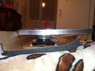

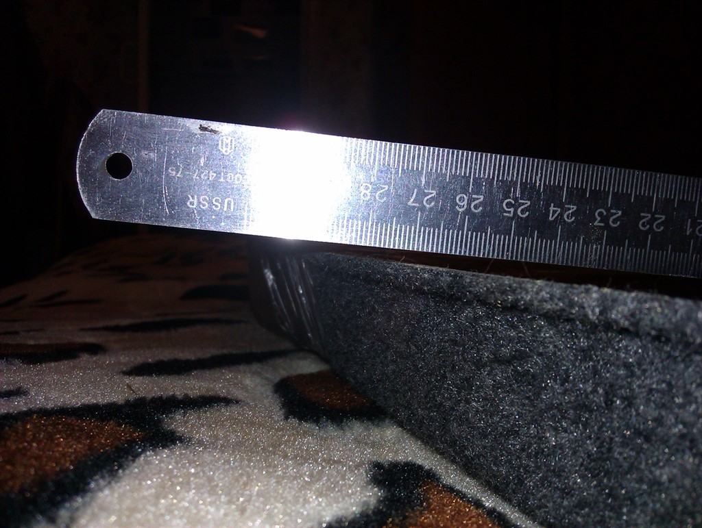

Pioneer TS-G1321iНо боюсь что полка не встанет правильно, динамики установил, магниты выпирают, приложил линейку (типа плоскость):
Возможно придется колхозить проставки какие нибудь не особо высокие. Это ж какой тогда высоты были родные динамики?

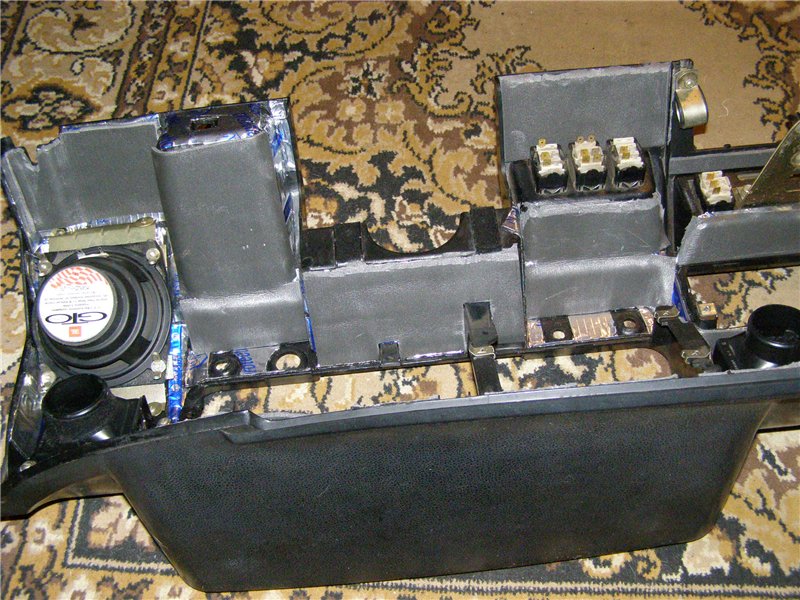

Pioneer TS-G1322iКстати 13 см встают туда прекрасно

каким то чудом все же вколхозил 13 см динамики)))
Чтобы проверить магнитолу достаточно где то 1А.
кстати, а чего на перед если 13 купил почему не компонентки?
А назад у тебя полка железная не резанная и резать не будешь?

Ну я и лопух! Взял полку от 31105, а что там отверсия в кузове под динамики я и не знал...
26 ноя 2013 18:17
Тебе их слабо вырезать? Динамики один фиг в таком маленьком объеме играть не будут, вырезаешь 2 отверстия,заведомо бОльшие чем динамики. Все железо проклеиваешь вибрухой.
Саму полку может тоже стОит проклеить, вот уже будет интересно.
Сразу скажу, сделай фейдер так, что бы задние ты не слышал . ТО есть звук ты слышал от передних динамиков, задние должны тише играть.
