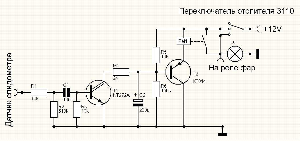

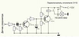

Схема включает противотуманки в начале движения, и отключает через 3 сек после остановки машины. Очень полезно в пробках и на светофорах. На ХХ гена даёт и так немного. А зимой это мотор отопителя, заднее стекло, плюс всё остальное. К тому же иногда забываешь про свет. Вот и родилась эта схемка.
Сигналом для реле служит импульс с датчика спидометра. Выключатель заменён на 3 позиционный (от печки). Питание подано с замка зажигания.
