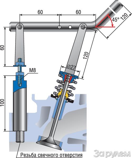

Клапана как бе Восьмерошные) Без проблем покупается рассухариватель и им все делается. Только при покупке смотри, что бы был прочным. А то у меня один с гайки сорвался и клапанной пружиной был отправлен прям в корень носа, я чуть не рухнул от такого прикола. Ну и + не приятное рассечение губы и опухлости.
Рассухаривается свечным ключем,затыкаешь сверху отверстие тряпочкой,наставляешь на тарелку клапанной пружины и бъёшь молотком резко несильно,но засухарить так не получится
У меня тоже ничего не срывало, болты держать могут многое. А вот сам рассухариватель лопнул, в том месте где цепляется за болт. Последствия описаны выше...
