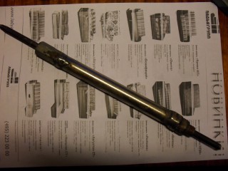

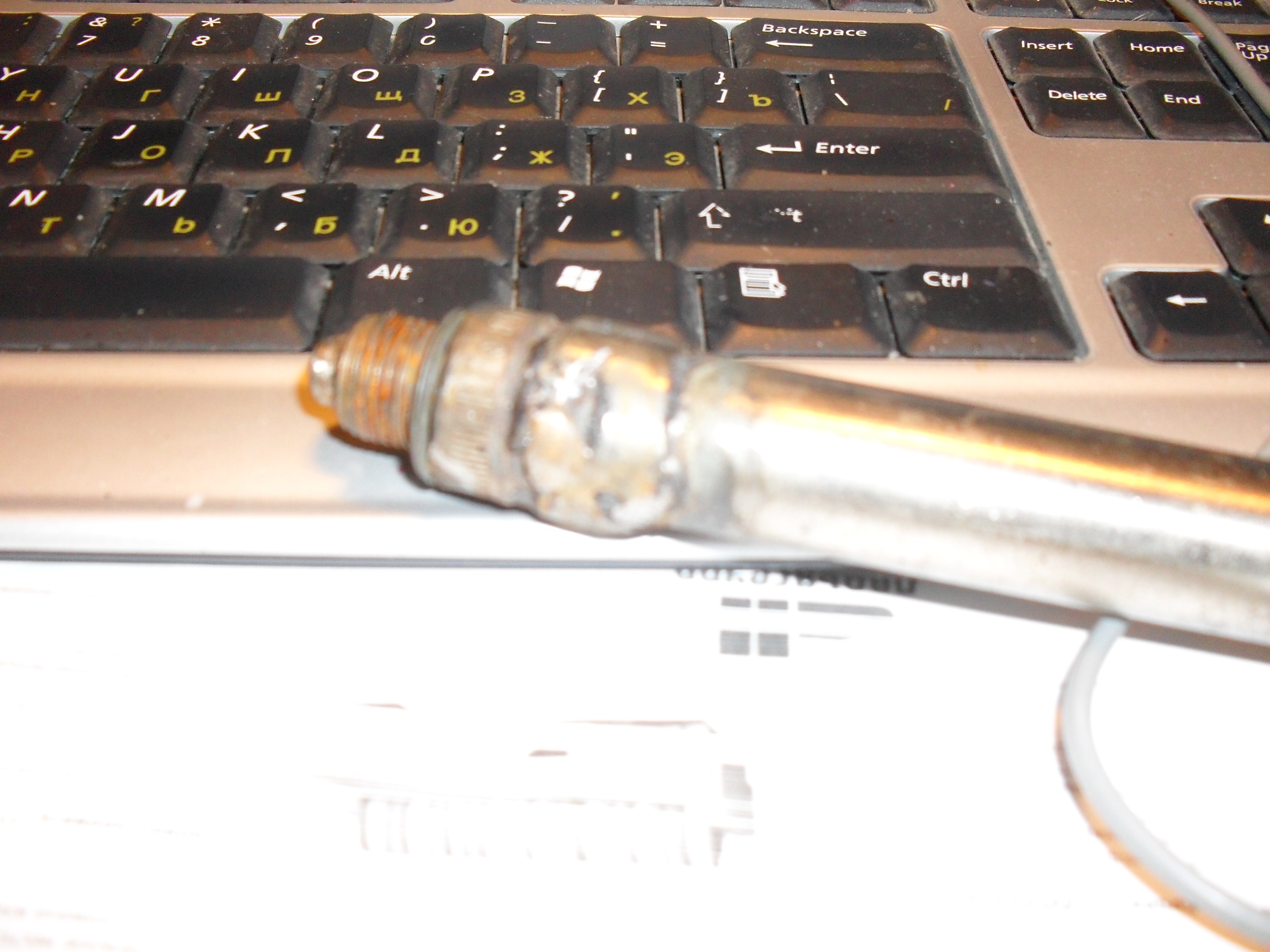

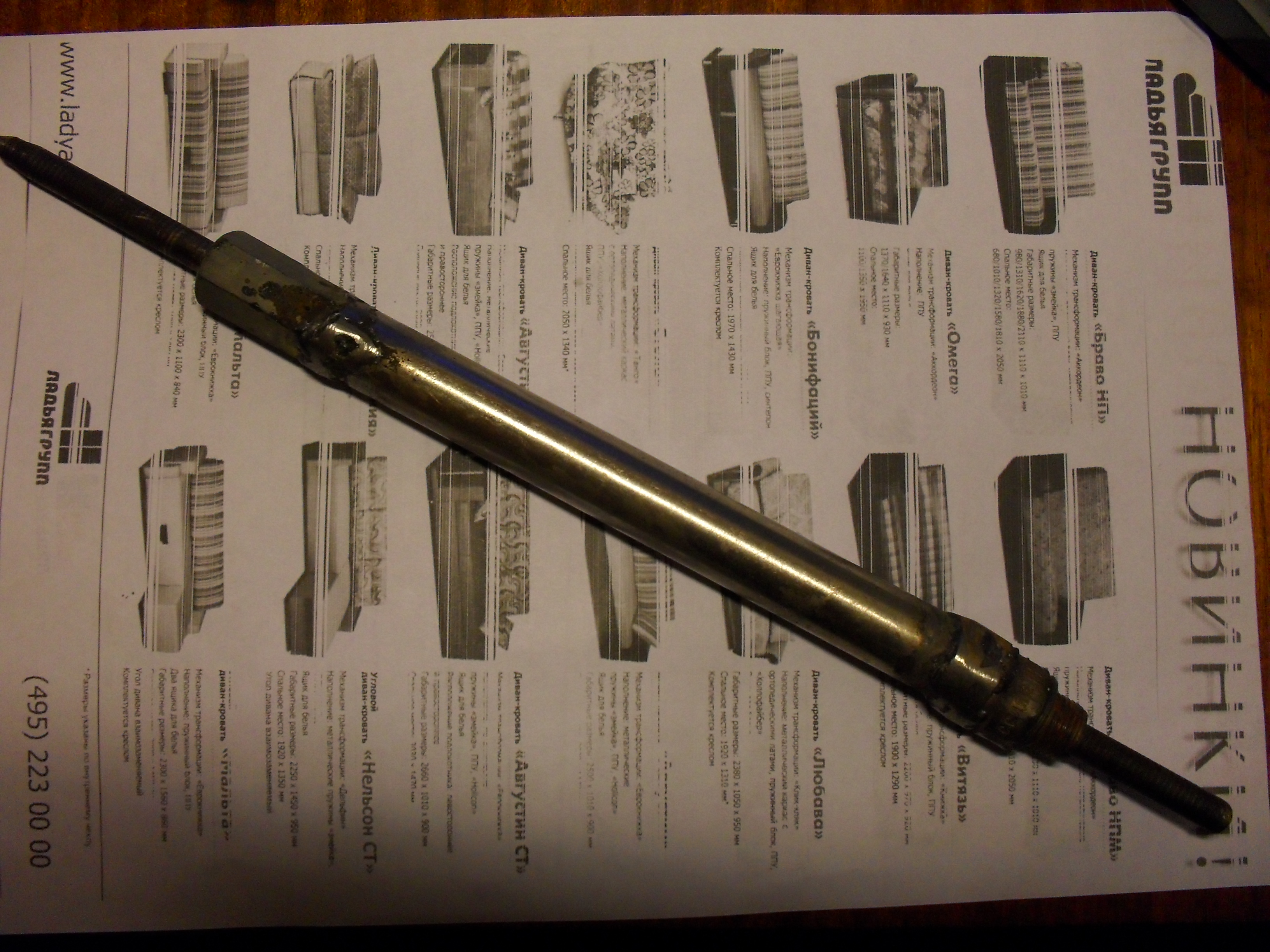

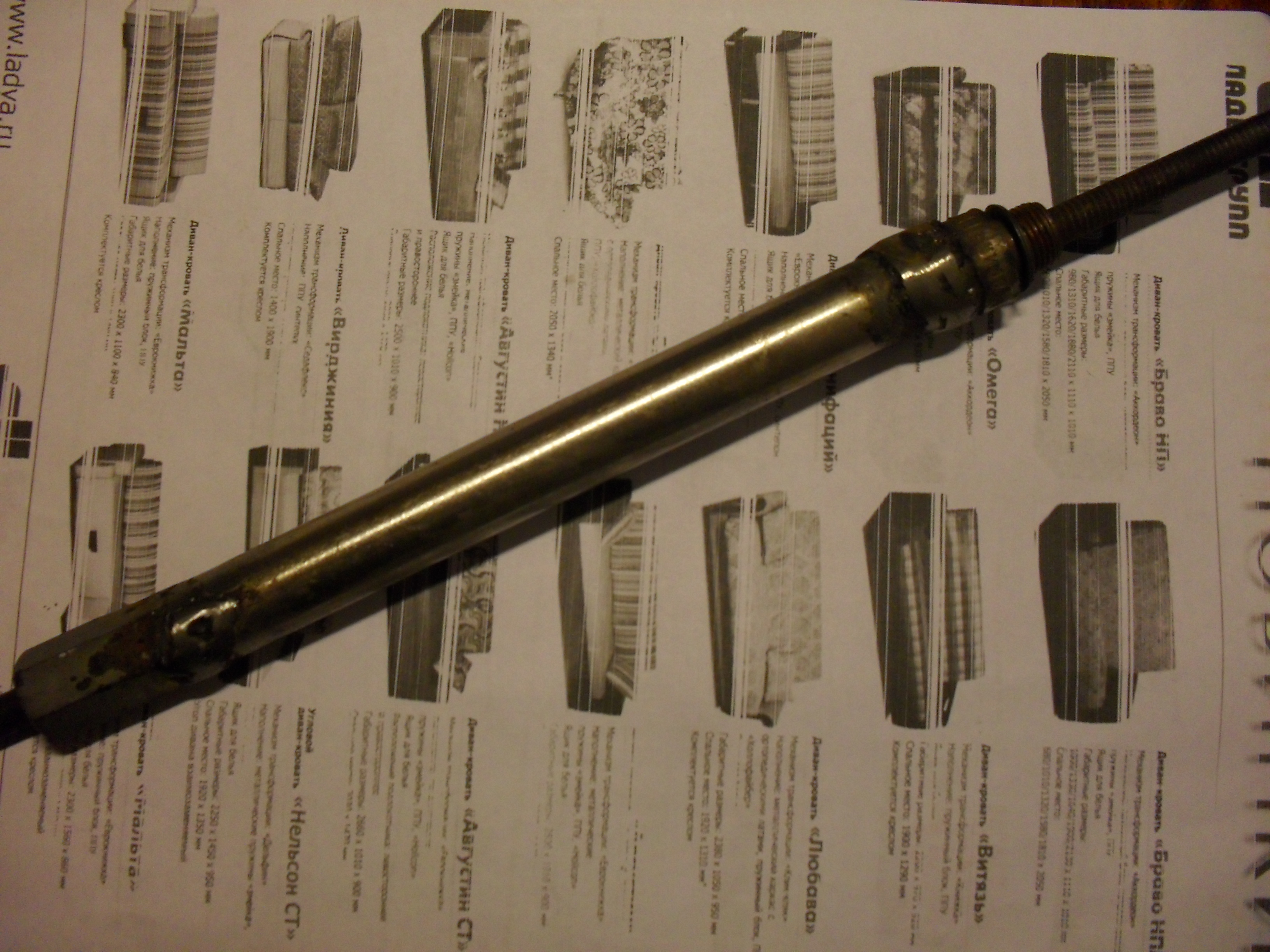

Никто не может рассмотреть, что изображено на фото? Объясню подетально. Стальная труба, к верхней части которой приварена гайка. К нижней приварена стальная часть свечи зажигания без электрода. Внутри этой конструкции свободно вставлен стальной пруток.
Лёшь, каждому своё. Ты у нас по жизни пофигист. Будь им и дальше. Я никому это не навязываю- сделал для себя. Можно и суп лопатой есть. Мне важна точность при установке фаз.
Максим, метка на демпфере не всегда даёт истинное положение. Это вроде всем известно. Выставить по истинной ВМТ гораздо надёжнее. Там ещё линейка будет с делениями.
