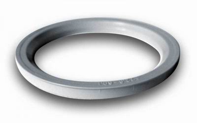

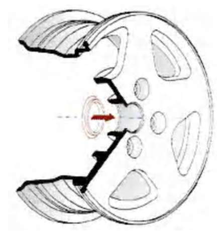

fil м848кв-52 писал(а):Ставьте проставки на неродное волговское литьё!
obitel6 писал(а):короче ребята приехал,жил в пензе у знакомых пока что,минут 20 назад доехал до дома.нарезали мне новую резьбу сказали до саранска дотяну если гнать не буду.щас думаю что делать с этой полуосью
Memphis писал(а):Ставьте проставки на неродное волговское литьё!
fil м848кв-52 писал(а):Такое очучение что без проставок ездил!Нашрузка на болты идёт ахиренейшая!
Только при этом все болты сорвать может!
ЭЭэй, человеек!Вэр а ю!?
fil м848кв-52 писал(а):Не верю,а уверен!И сейчас вот на работе у парня знающего спросил!Обязательно,говорит, надо ставить если ЦО диска больше ЦО ступицы!....
