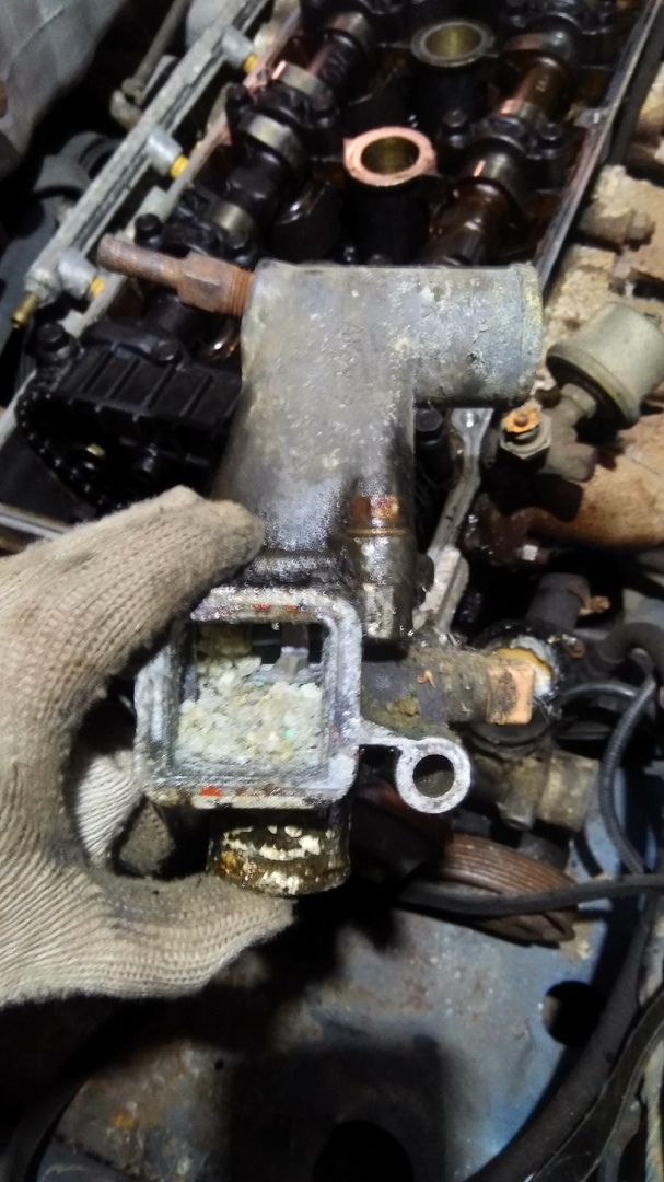

06 июн 2019 11:23
Вот такое благолепие было в моторе, дешевый тосол высох и кристаллизовался. После этого я понял, что вся система охлаждения забита этой дрянью.

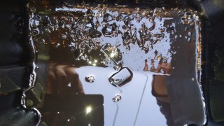

06 июн 2019 11:28

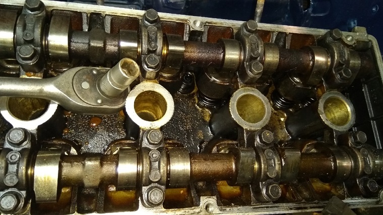

И оказался прав, в блоке такой же "засор"
ГБЦ естественно не проходила мимо и тоже вся заросла изнутри, как спиртом, так и плохим маслом. А потом я заглянул в цилиндры, в надежде что там новый хон...
- Вложения
06 июн 2019 11:31

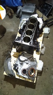

06 июн 2019 11:43
Следующим этапом я заглянул в блок, в надежде там увидеть новый хон и чистые поршни.
Но половины хона там как не бывало, а поршни немного вращались от силы рук.
Тут ко мне и пришло осознание, что капиталочка не за горами и собирать все на новых прокладках смысла не имеет.
- Вложения
- Хон остался только на передних и задних стенках, где трение неизменно и не зависит от от возвратно-поступательных движений шатуна.

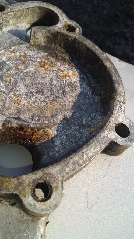

06 июн 2019 20:49
Сегодня было самое грязное занятие, отмывал крышки, поддон, маслонасос и всю мелочь с нижней части двигателя. Потом до кучи выкручивал заглушки коленвала и прочищал каналы там.
В поддоне было много интересного
как обломки успокоителей, песок так и металл.
А вот передняя крышка, а именно отливка под помпу меня расстроила. Там всю плоскость разъело и она вся в глубоких раковинах. Теперь в думах, покупать новую или нет...

07 июн 2019 17:35
По идее да, ведь она забирает теплоноситель из передней части и разгоняет в 2 отверстия по диагонали. Поэтому что у нее под крыльчаткой пофиг))
