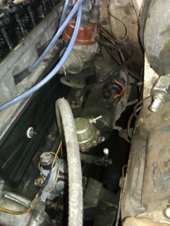

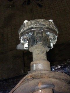

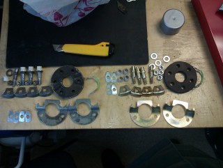

Когда разбирал подкапотное было решено заменить эластичную рулевую муфту (с одного пальца слетела втулка). Но, купив новую, понял что новодел – полное Г… Решено было восстановить старую и повернуть резинку на 90 градусов, купил новые втулки, изготовил новые контршайбы из оцинковки все почистил, муфта готова ездить еще 25 лет

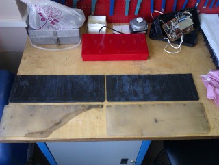

Изготовил нормальные брызговики из газелячьего брызговика, а то мои фиг знает из чего – из какого то линолеума потрескались и раскололись зимой. Получились как родные.

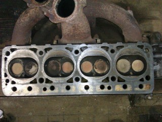

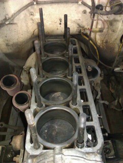

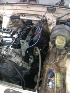

Когда приехал в гараж – очистил плоскости головы и блока, КС трогать не стал, т.к. ГБЦ оставил старую.

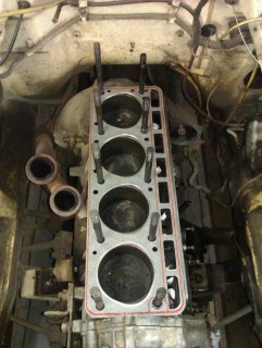

Прокладку использовал с герметиком с круглыми отверстиями. Все обезжиривалось и сажалось на сухую.
Накинул ГБЦ, все протянул по книжке с динамометрическим ключом – встало намертво.
Собрал всю левую сторону мотора: крышку толкателей, переходник на нормальный фильтр, бензонасос и трамблер установил на новые прокладки с герметиком, теперь то уж это сторона точно сопливить не будет.
Установил сначала муфту на рулевую колонку, гайки на резьбовой фиксатор, контршайбы загнул, все намертво держится.
Потом все это дело вставил в редуктор и процедуру крепежа повторил, все собрано.
Руль стал поинформативнее и жестче чем был.

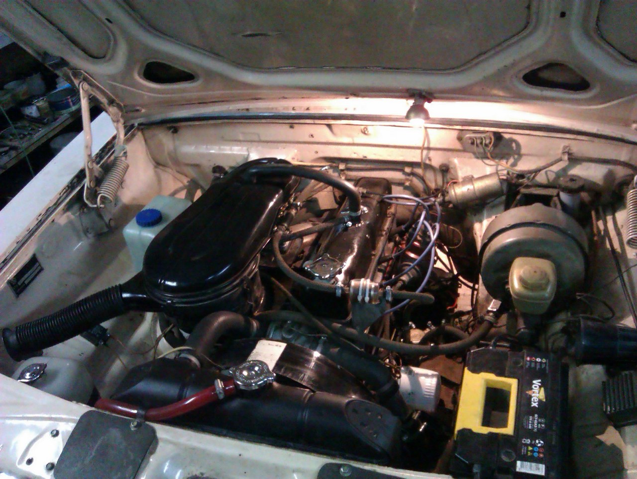

12 май 2014 13:11

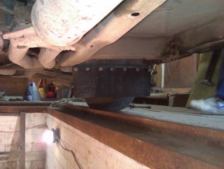

Потом закрепил брызговики, теперь хрен че на днище полетит с колес.
Ну и дособрал всю навеску и все мелочи под капотом.
Залил свежее масло и тосол, установил новый нормальный фильтр, мотор запустился как ни в чем ни бывало. Все работает, давление масла отличное, термостат срабатывает, машина готова к прохождению ТО.
