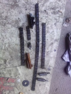

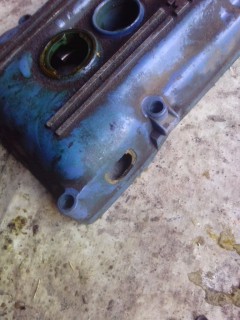

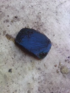

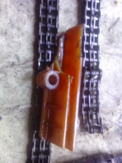

Так получилось, что 5 июля срочно пришлось ехать в Пермский край. Увез туда жену, попил чаю и в обратку поехал. Недоезжая примерно километров 40 до Казани оборвало верхнюю цепь. :facepalm: В запасе был б/у комплект всех причендалов. Только вот запас находился в Нижнем Новгороде. В итоге друзья привезли мне запчасти, сделали машину вместе и вот я дома. Фотки чуть позже будут.
Re: Белоснежка
09 июл 2015 23:51
следить Ден надо...
Re: Белоснежка
02 авг 2015 20:56
Вот и фотки. Мое заключение таково: натяжители цепей не стали работать в один прекрасный момент и от этого вся петрушка и случилась.
