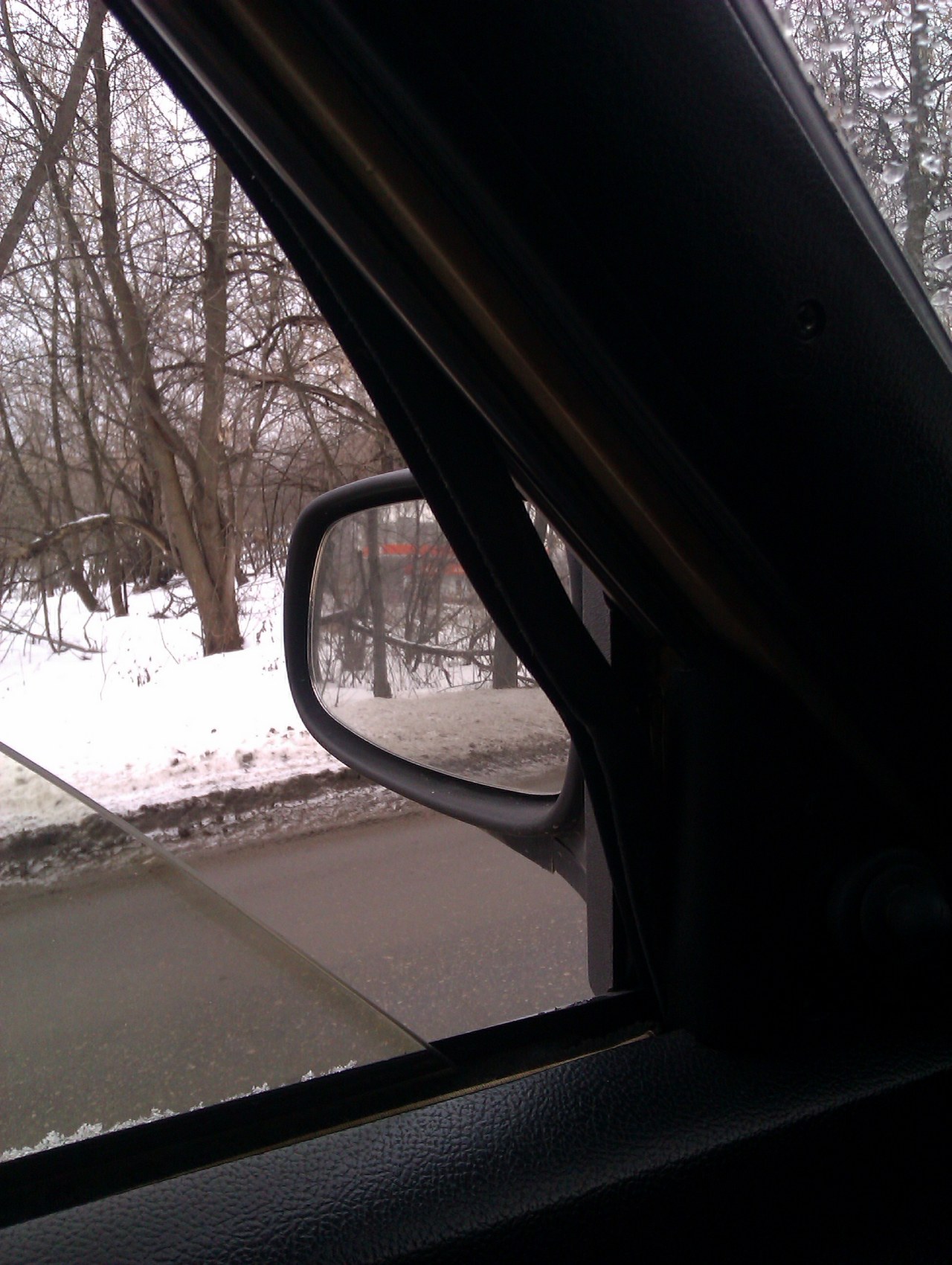

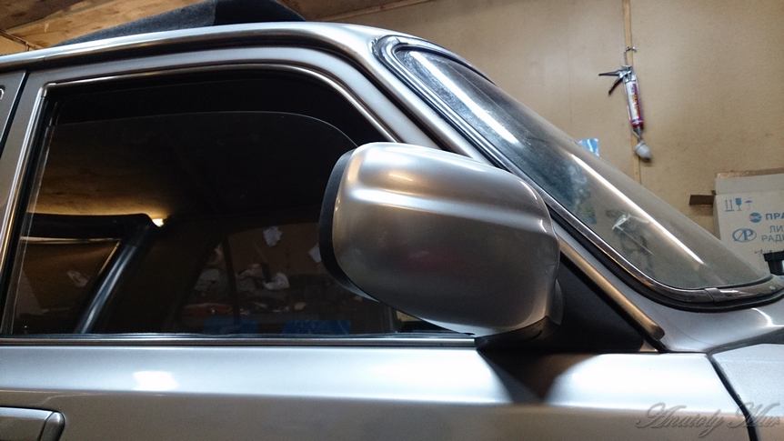

Если так, она не должна спускаться вниз по двум причинам:
1. достаточно плотно вводится в паз
2. полоска опирается краями на вертикальные уплотнители и стекло не может его стянуть вниз.
Если заправить по-другому (вертикальный уплотнитель максиально доходит до верха, а верхний ни на что не упирается), то может и слететь.
Если ты про вертикальные уплотнители, по которым стекло ездит - тоже никак не фиксировал. Вставляется внатяг.
Если у тебя елозит, что-то не так с уплотнителем. Тогда на герметик советую проложить. На клей не стоит, потом трудно снимать будет если понадобится.
Во всяком случае впервые слышу о таких проблемах. За все года ничего не открывалось вместе со стеклом
Это двери такие на Газе!!!неправильно вварена направляющая стекла заужена вверху! Выход-снять стекло ,уплотнитель и простите отпиз...ть кувалдой напраляющую,распилить отверстия в рамке двери,где крепится стойка ветровичка и с помощью лома отодвинуть максимально её назад,освободив тем самым пространство для стекла..... Мда,оказывается до сих пор,уже пятнадцать лет варят криво......КЛАСС!!!!!
