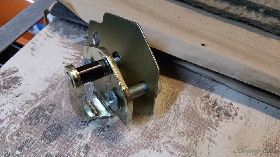

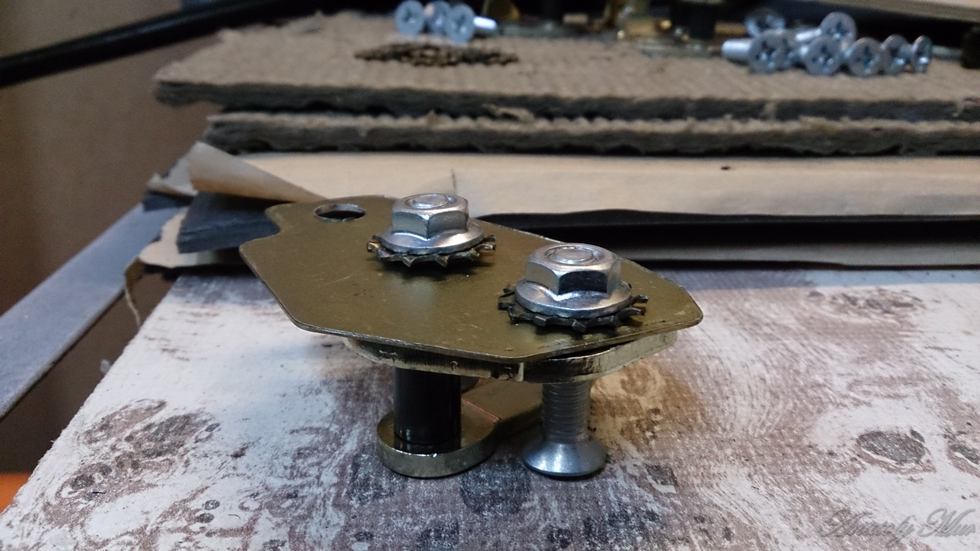

Тень админа писал(а):народ делал тупо пластину повторяющую в основе ту,что в старых замках. в нее вкручивал/вваривал тазоболт и уже крепил на штатное место.по толщине не сильно изменилось,а по креплению ноль геморроя.

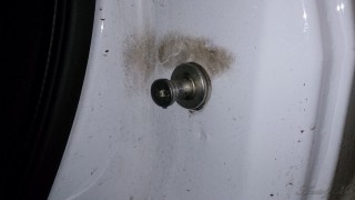

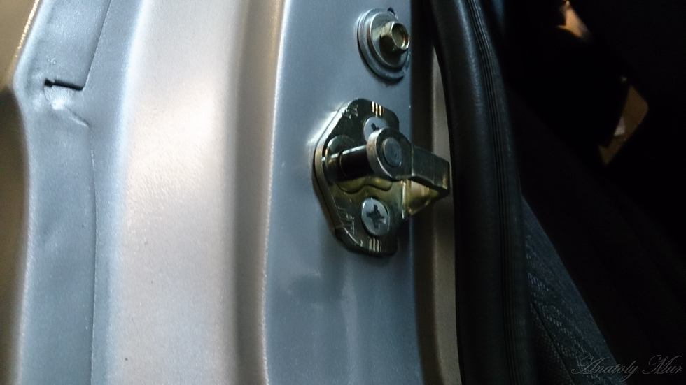

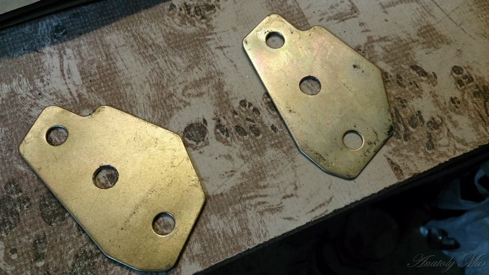

Идея с накладной пластиной интересная но опять таит в себе много НО. Так как язычок для замка (болт) на такой пластине как раз напротив штатного места для крепления штатной ответки 3110.
Тут без рассверловки/проточки все равно не обойтись. Или пластина должна быть сложнее чем простая ответка от 31105.
