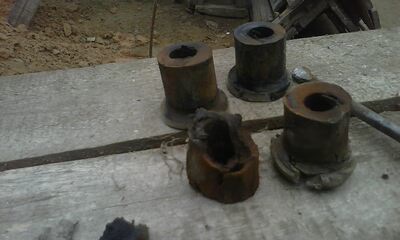

Какие посоветуете втулки рессор ,резиновые или полоуретановые ?
И спасибо всем за советы по передней подвеске то же скоро буду делать ))
. Ставь полиуретан конечно же.

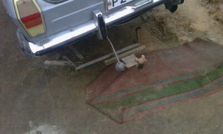

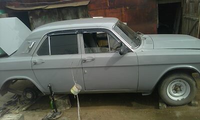

. 2,5 часа и рессоры на месте ,гайки правда наживил но не затягивал - затяну на нагруженной машине .
потом добрался до моста ,купил новые обоймы с резинками ,установил мост вымерял все расстояния рулеткой что бы установить точно ,болты болтами но всётаки проверить решил ,оказалось стяжные болты рессор точно ориентируют мост по месту
Затянул стремянки то же не до конца . Поставил новые сальники полуосей -забил по две штуки с каждой стороны ,затянул полуоси ,поставил барабаны и колёса .Опустил машину ,завтра или после завтра буду дособирать .Продолжение следует ....
