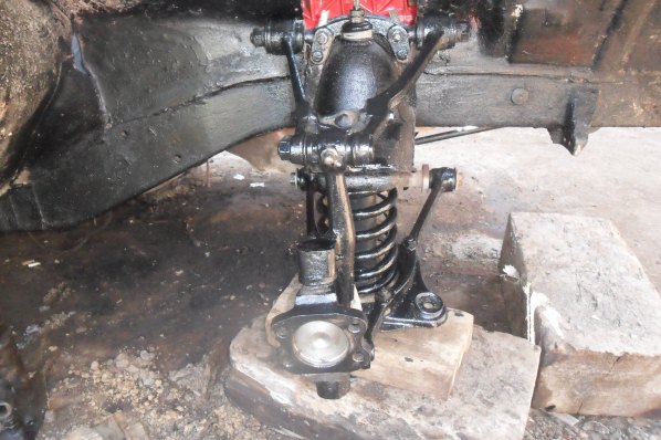

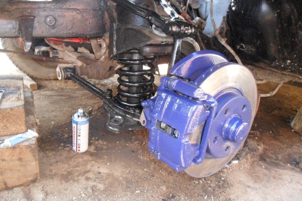

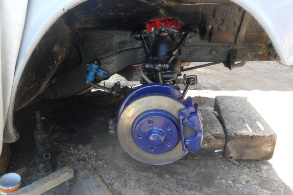

Сегодня был тяжелый день ,мало того что собирал переднюю подвеску ещё мошка достала Но всётаки мне удалось собрать подвеску .Остался только стабилизатор и рулевой механизм

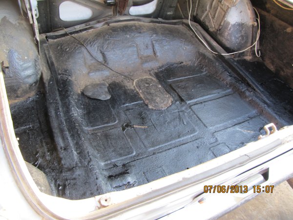

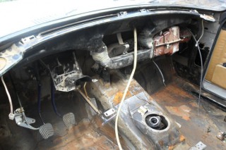

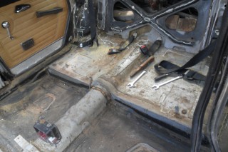

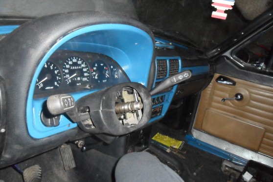

Закончил сегодня все запланированные дела Прокатнулся , накатал 40 км ,тяга отменная .Управление вообще молчу как на иномрке ))))) - устойчивость у автомобиля стала лучше ,перестала гулять влево в право на высоких скоростях Вот весь список ,что было сделанно : 1 ) замена подвески ,в сборе установил от газ 3110 2 ) Устнановлен практически новый кардан 3 ) заменён генератор вместо 40 Ампер ,на 65 Ампер 4 ) заменены и притёрты впускные клапана 5 ) покрашен блок и подкапотное пространство 6 ) устновлена тормозная система от газ 3110 7 ) проварен кузов и промовилен ,покрашены пороги 8) отбалансированны диски 9 ) залито новое масло в кпп и задний мост 10 ) заменены цилиндры сцепления 11 ) ривизия проводки по всему автомобилю 12 ) заменён глушитель , установлен от газ 3110 13 ) перебран рулевой редуктор ,заменены рулвые пальцы + пыльники . Ну вот собственно фото которые были сделанны в процессе ремонта )

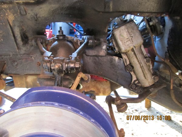

Вот этим была прошприцованна подвеска ,это же масло было залито в кпп ,мост ,рулевой редуктор

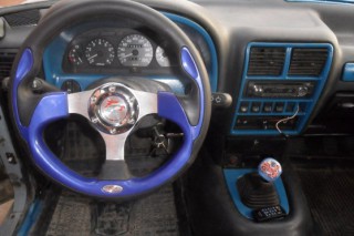

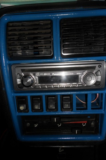

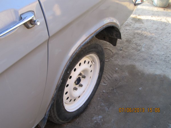

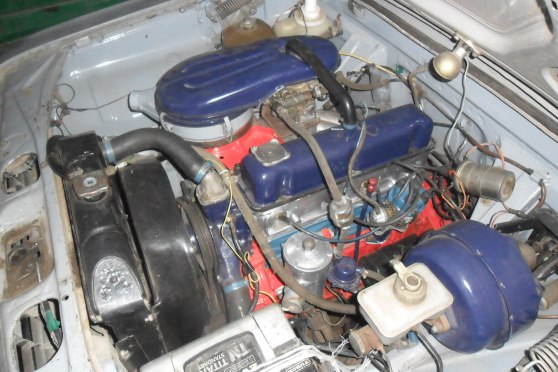

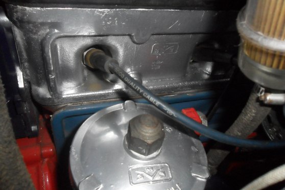

Давно не чего не писал ,с машиной всё в норме .Недавно поменял масло залил лукойл 10W-40 ,решил не баловать двигатель 24 Д импортным маслом больше )) покрасил так же гбц ,и крышку масло фильтра ,ну и малость фото конечно же

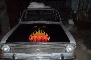

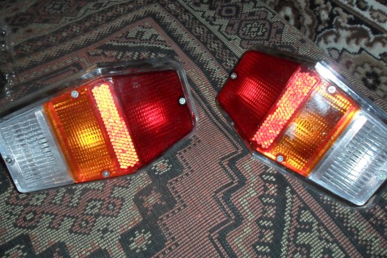

Фонари зачет, капот - спорно. Но если тебе нравится, то ок )
