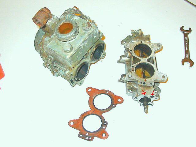

2.Что нужно переделывать?
Для начала нам нужно разобрать наш карбюратор и заменить жиклеры!
Под скрытым текстом статья про жиклеры!Все написано понятно.Все ремкомплекты покупаються в любом нормальном магазине автозапчастей!
Показать текст

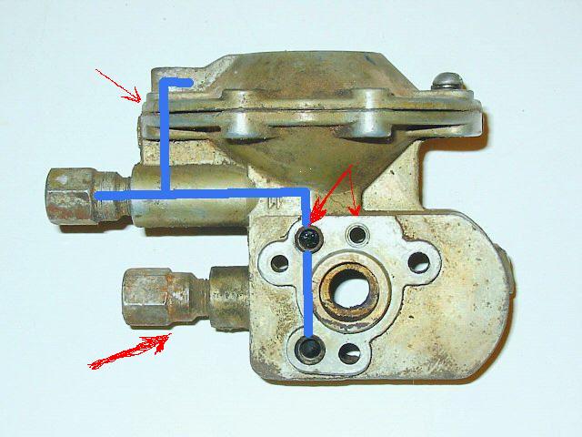

Далее нужно еще кое что подзапилить в нашем карбе!
Показать текст

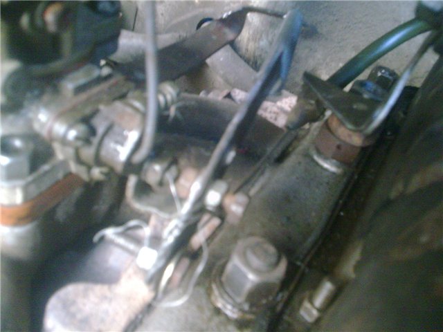

3.Как все это поставить?
Показать текст
Сделать можно еще много чего но это то что нужно сделать минимально для установки данного карба!
