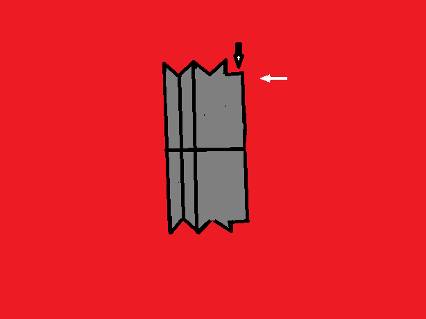

Братцы, у кого есть возможность померить диаметр демпфера коленвала 402 го сердца? мерить нужно заднюю часть, которая ближе к передней крышке двигателя.
Художник из меня ещё тот но думаю, все поняли.
места измерения отмечены стрелками.
Тааак.....! Серёж,я правильно понял твою задумку????А может тебе,заодно, перейти вообще на ручейковый ремень?,тогда полностью используешь уже готовый шкив от 406,плюс готовую-же втулку под него(Под сальник),посадочные диаметры с 402 совпадают!,и останется поменять шкивы помпы и генератора,плюс подобрать в магазине ремень необходимой длинны(импортный) Всё!!!Получится и" задумка",и великолепная работа+надёжность ремня!!!
Да, но это не бюджетно для меня. В данный момент ищется диск синхронизации от любой авты, лишь бы он был в диаметре не меньше диска от 406-го мотора. А уж приживить я его к родному демпферу смогу- есть токарь. Для этого и нужно знать точный диаметр заднего порога и его величину.
