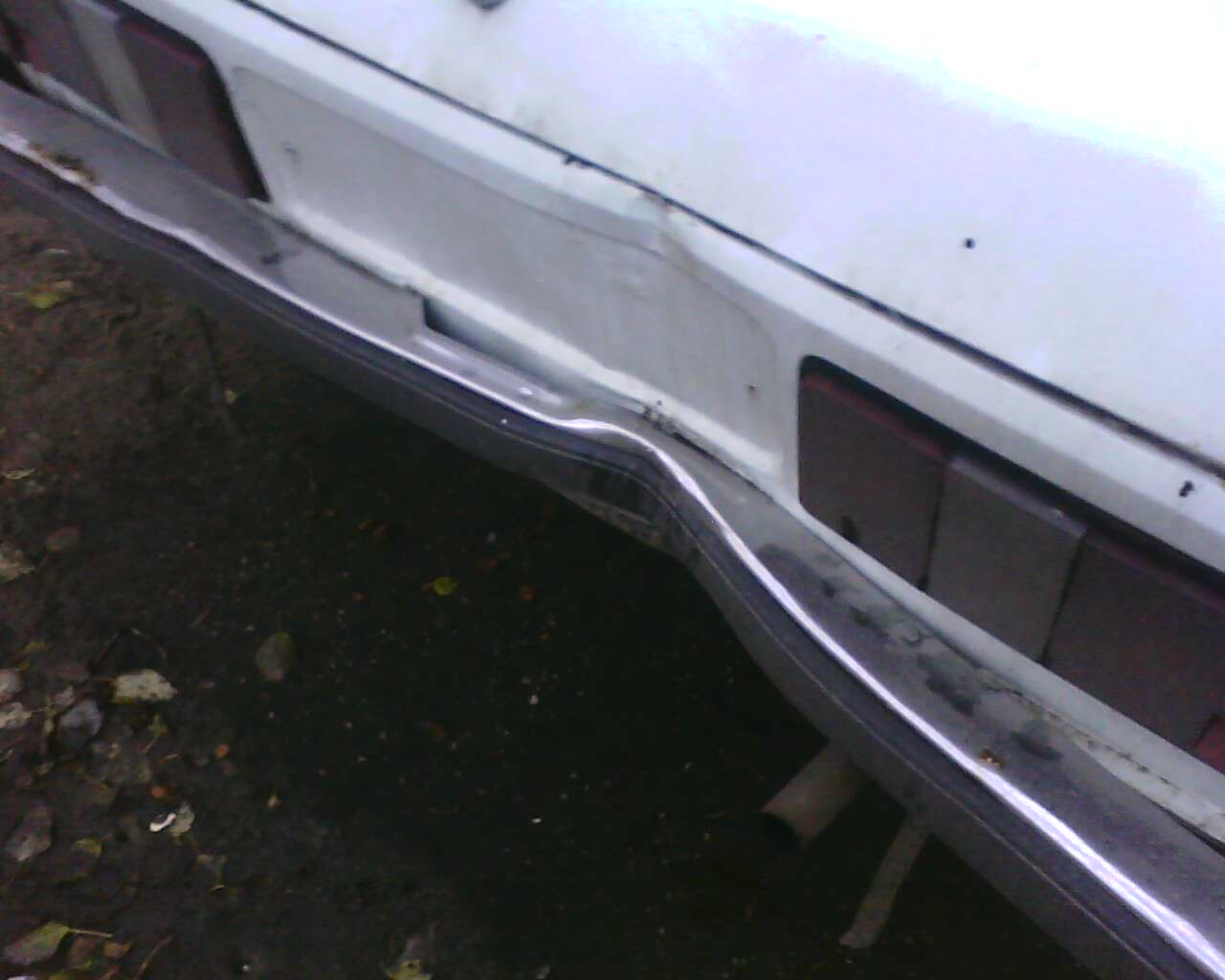

DblM писал(а):у меня похожая ситуация, только не так жестоко (скорости бодания были маленькие), но бампер тоже изрядно помят, и задняя панелька тоже помята... Интересно, если у кого-то есть фотоотчёт выправки её)
Есть какая-нибудь возможность бампер хоть чучуть поправить
Там самое главное не профукать болты, которыми бампер прикручен за боковины к крыльям (упадут в нишу - фиг достанешь, покупай новые)Teodor писал(а):Вот сборка-разборка, замена кузовных деталей-....

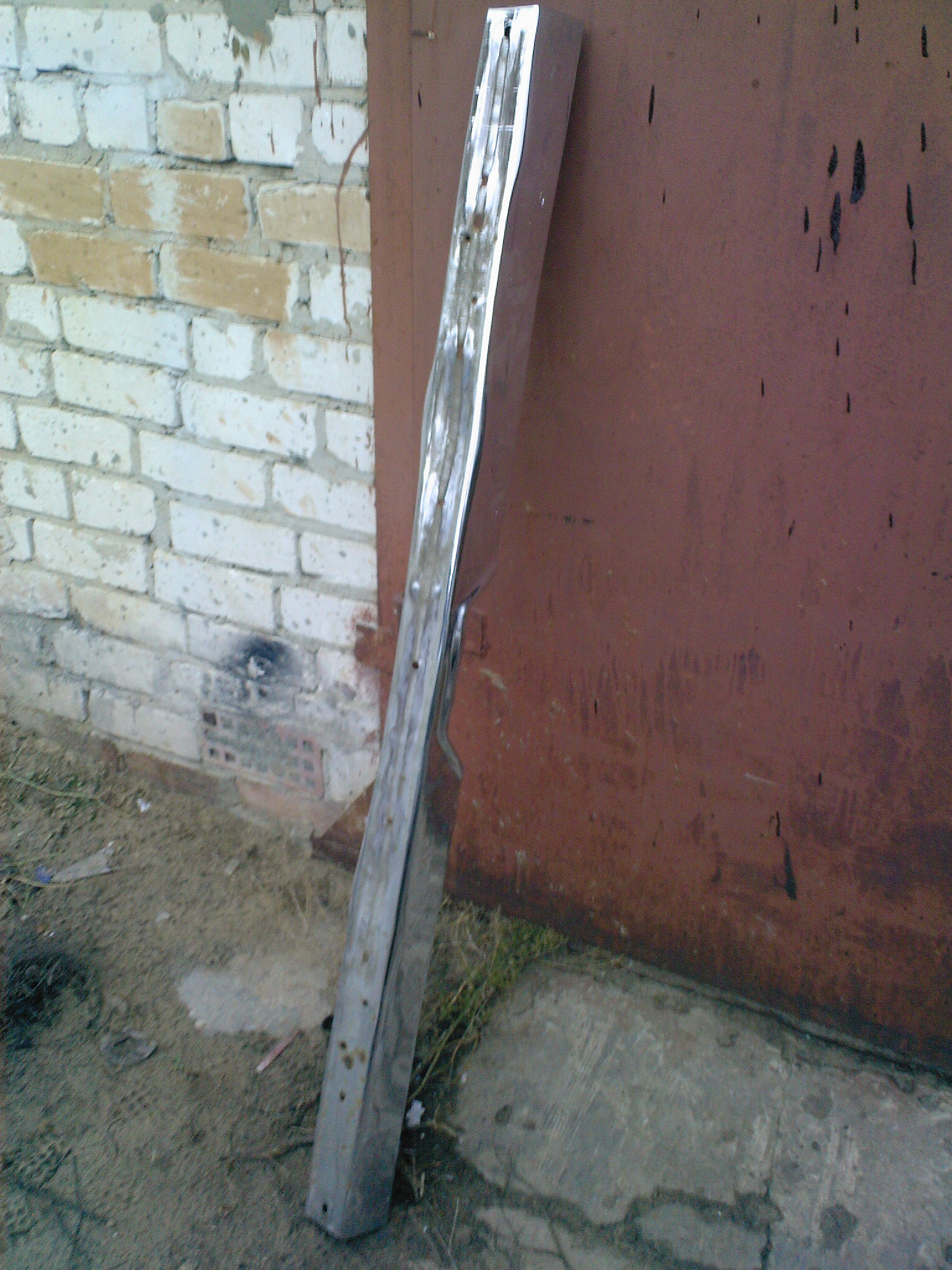

serg6033 писал(а):Обычный винтовой домкрат, кусок брёвнышка подходящего. Всё это вставляется в багажник горизонтально, упирается в поставленный там-же поперёк багажника, какой-нибудь брусок, подходящей длинны и толщины. Давится аккуратно,не торопясь, чуть-чуть передавливая наружу, так как сыграет назад, при снятии домкрата.
ПРОНЯ писал(а):...
а бампер положить на доску а из нутри давить домкратом через рессору .ну а бока молотком через ровную пластину.
УДАЧИ
