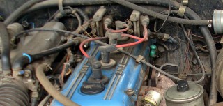

11 окт 2012 20:48
Вот об этом я и говорю - сами себе создаём гемор..
А тросы эти есть в продаже именно для "Волги". Ничего драконить не надо - купил, поставил, и всё.
И кстати - он не толстый, а раза в полтора тоньше родного - синего.

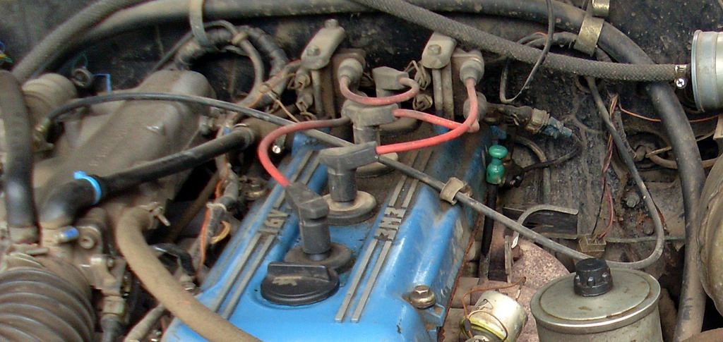

Вот этот, что на фото, был поставлен сразу после покупки машины в 2006-м году. Старый был снят, этот поставлен. Больше никаких действий, кроме регулировки самого троса, не производилось.
Справка: у самого тросика (у подвижной его части) для ЗМЗ-406 на том конце, который идёт на сектор привода дроссельной заслонки, нет никаких креплений - просто пустой голый тросик. Этим он отличается от многих других тросиков. В том числе и от газелевского для ЗМЗ-405.

11 окт 2012 21:50
блин, - вот так и хочется этот тросик укоротить на 1/3, или хотя бы сделать еще одну точку кркпления(к ВУТ)...
11 окт 2012 21:51
вот именно, пользовался тазовым тросом на 402 - не чета волговскому. после установки 406 был куплен новый волговский черный трос, после смазки стал более-менее нормально двигаться, но пришли морозы и трос задубел. Купил опять тазовый и радовался.
а гемор - это вдевать конец троса в шпинёк на педали.
з.ы. по фотографии - лучше точку крепления троса переместить на болт левой катушки
