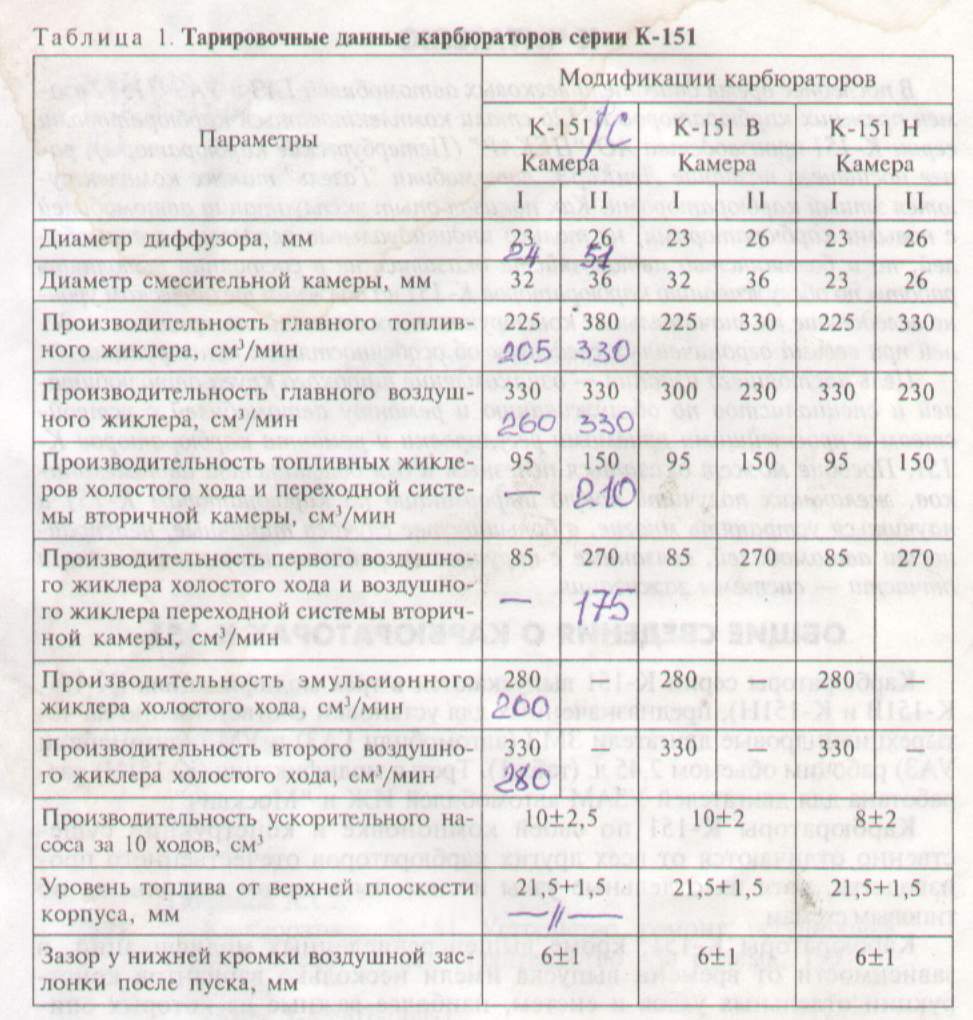

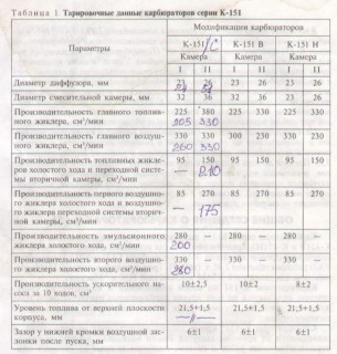

Brigada-UX1 писал(а):Разобрал оригинальный заводской опечатанный карбюраиор!!!! С тем что есть в сети, жиклёры не совподали, чем руководствоться???? Той инфо что есть в сети или тем что стояло в заводском оригинале!!!!!![]()
КАРБЮРАТОР К151С ПО СРАВНЕНИЮ С КАРБЮРАТОРОМ К151 ИМЕЕТ:
- малый диффузор новой конструкции, обеспечивающий более высокое разрежение, обладающий большей стабильностью показателей в условиях массового производства
- ускорительный насос с выводом распылителей в обе камеры
- бесступенчатый привод пускового устройства, позволяющий более гибко управлять двигателем в режимах пуска и прогрева и исключающий необходимость процедуры нажатия на педаль газа перед пуском холодного двигателя
- измененную регулировку дозирующих элементов, обеспечивающую наилучшие ездовые качества автомобилей при выполнении норм по токсичности отработавших газов
