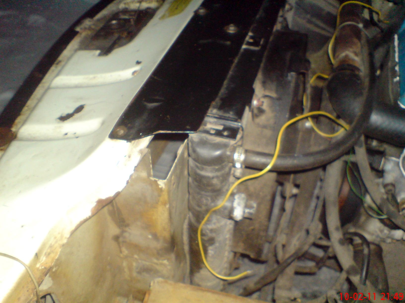

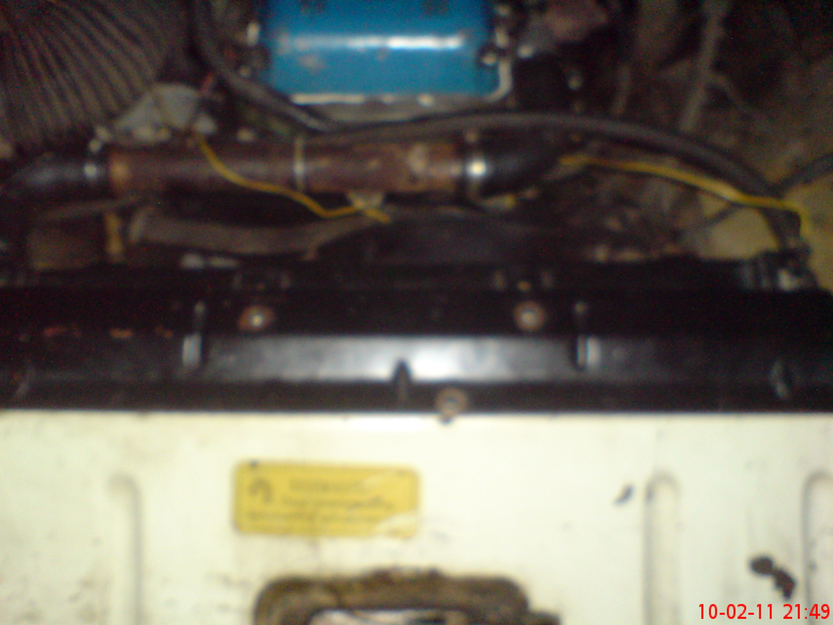

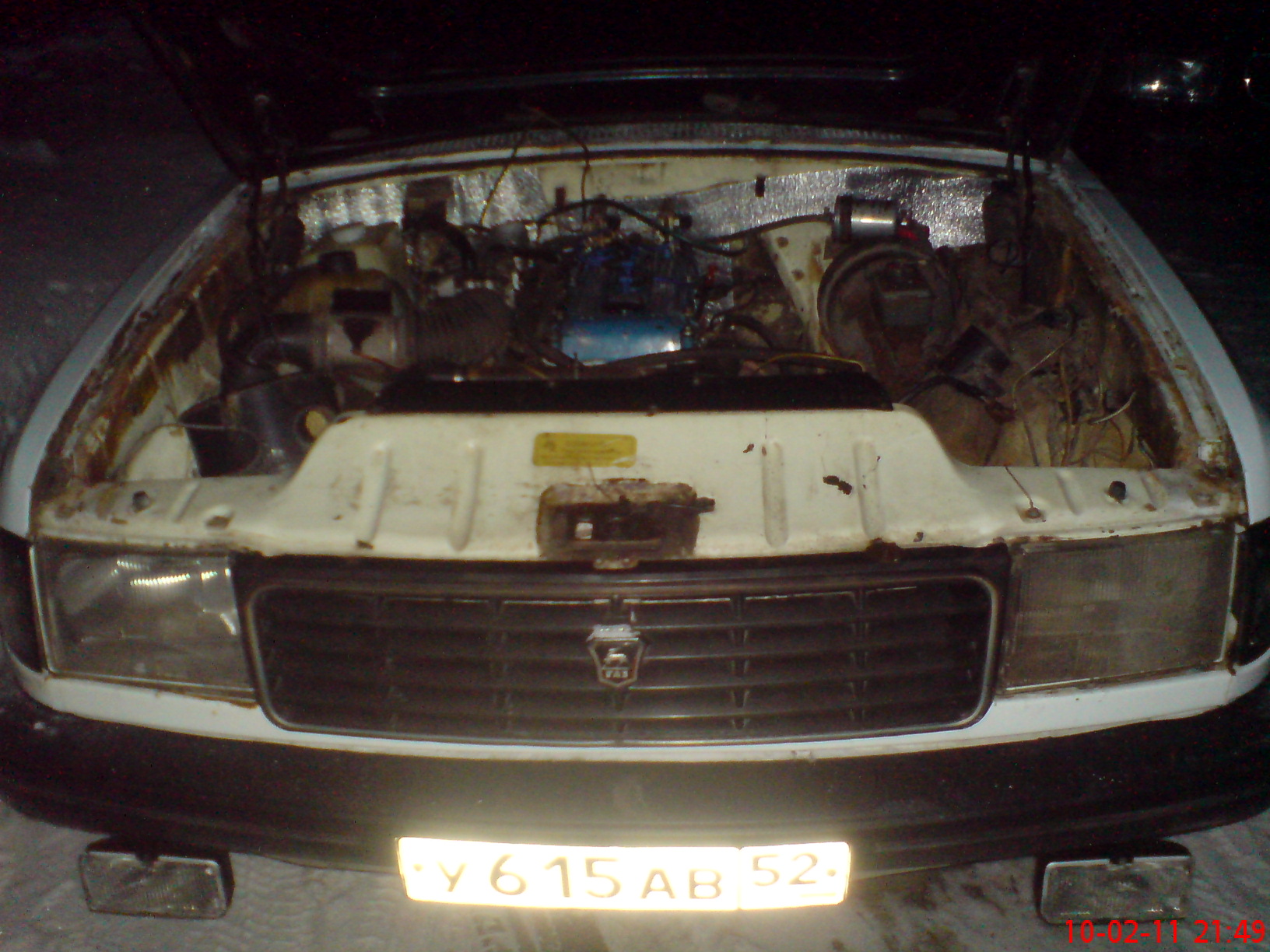

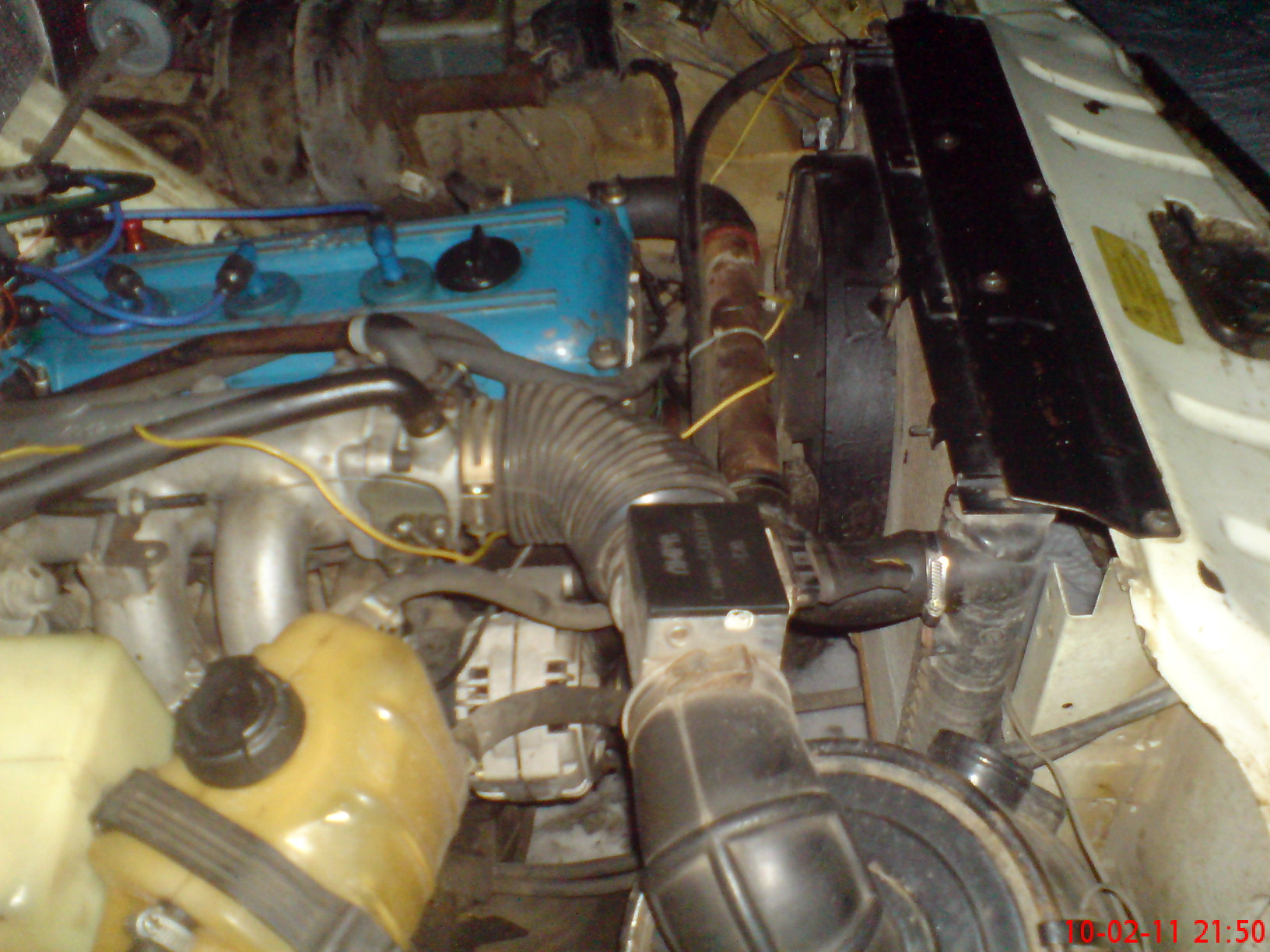

У меня на 29 стоит радиатор от 3110 с завода.нужна пластина сверху между радиатором и панелью,где замок капота.по низу точно не знаю,но по моему никаких изменений там нет.правда у меня 406 стоит.
